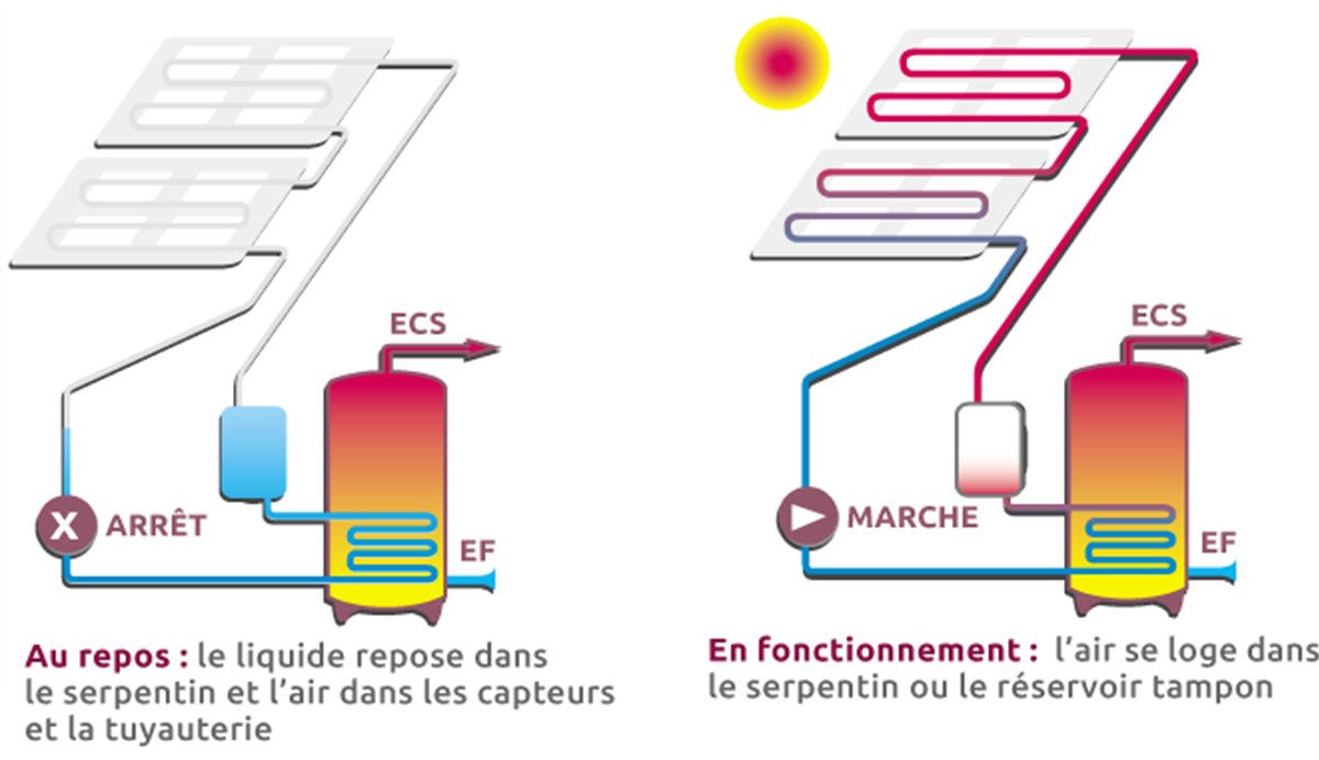

Le principe de la production d’énergie solaire thermique est de récupérer la chaleur des rayonnements solaires pour la transmettre au système de production d’eau chaude du bâtiment.
Ainsi, le fluide solaire, stocké dans les bouteilles, circule dans le champ de capteurs solaires grâce à la pompe.
C’est le passage dans les panneaux solaires qui permet au fluide d’emmagasiner de la chaleur qu'elle transmet de manière directe ou indirecte, à un système de stockage.
Une fois la chaleur transmise, le fluide caloporteur recommence son cycle jusqu’à apporter le maximum de calories aux systèmes de stockage d’eau chaude (voir schéma ci-dessous)
